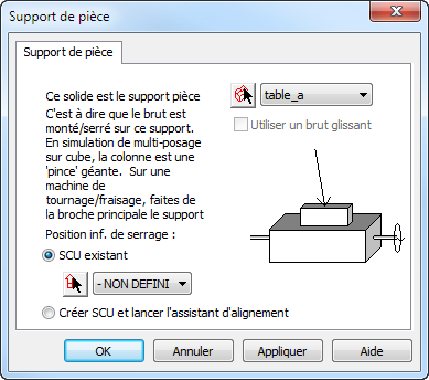

Boite de dialogue Support de pièce
Le solide de support de pièce est le solide sur lequel le brut et les brides sont fixés. A savoir, le brut et les brides en simulation machine se déplacent avec le solide qui est spécifié dans cette boite de dialogue comme s'ils étaient les enfants du solide.
Pour un tour, il s'agit de la broche principale ou du mandrin. Pour les fraiseuses, il s'agit du solide de table. Utilisez la boite de dialogue Support de pièce pour configurer ceci.
Pour ouvrir la boite de dialogue Support de pièce, sélectionnez Conception machine > Configuration > Table support sur le ruban.
Pour utiliser cette boite de dialogue :
  1. Sélectionnez ou choisissez le solide.
  2. Sélectionnez soit :
    • SCU existant — Sélectionnez ou choisissez le SCU sur le haut du solide où vous voulez monter la pièce.
      Remarque : Si le système de coordonnées de la pièce est situé sur le haut de celle-ci, vous pouvez décaler le solide sur la page Informations de simulation de l'assistant de repère.
    • Créer SCU et lancer l'assistant d'alignement
  3. Cliquez sur le bouton Appliquer.
