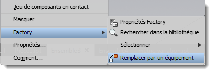

  2. Cliquez avec le bouton droit de la souris pour afficher le menu contextuel.
  3. Sélectionnez Factory, puis choisissez l'option Remplacer par un équipement.

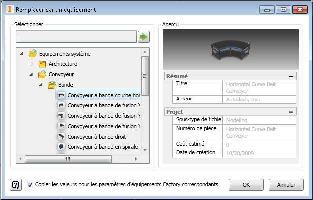

  4. Sélectionnez un équipement.
  5. Pour copier les valeurs des paramètres correspondants (aucune distinction entre les majuscules et les minuscules), cochez la case Copier les valeurs pour les paramètres d'équipements Factory correspondants.
  6. Cliquez sur OK.
