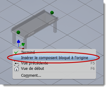

Insertion d'un modèle au niveau de l'origine de l'implantation
Procédez comme suit pour placer et bloquer automatiquement le composant au niveau de l'origine de l'implantation (0, 0, 0). Si un point d'insertion a été défini pour le modèle, celui-ci est aligné sur l'origine de l'implantation.
  1. Cliquez sur l'onglet Factory , le groupe de fonctions Présentation Insérer un modèle .
    Si vous utilisez Autodesk Vault, cliquez sur l'onglet Factory , le groupe de fonctions Présentation, puis cliquez sur la flèche vers le bas située à côté de l'option Insérer un modèle et sélectionnez Insérer un modèle à partir de Vault .
    Remarque : Cette option n'est disponible que si le client Vault est installé.
  2. Dans la boîte de dialogue Insérer un modèle, accédez à l'emplacement du dossier, sélectionnez le fichier à insérer dans l'implantation, puis cliquez sur Ouvrir. Le modèle apparaît et suit le mouvement du curseur.
  3. Cliquez avec le bouton droit de la souris et choisissez Insérer le composant bloqué à l'origine.
  4. Cliquez de nouveau avec le bouton droit de la souris et choisissez Terminé pour mettre fin à la commande d'insertion.
