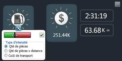

Indicateurs de transport
Vous pouvez régler le type d'intensité de l'indicateur ainsi que les informations que rapporte l'indicateur.
  1. Coût de transport = durée du trajet x taux de coût.
  2. Coût total = coût de transport + coût d'usinage.
  3. Affiche la durée totale du trajet.
  4. Affiche la distance totale parcourue.
Accédez aux paramètres de l'indicateur en cliquant sur l'indicateur Coût de transport.
Faites glisser la barre de séparation noire entre les champs rouge et vert afin de modifier la sensibilité. Spécifiez le type d'intensité.
Remarque : Le menu contextuel de l'indicateur permet d'accéder aux variables de référence. Cliquez avec le bouton droit de la souris sur l'indicateur et utilisez l'icône déroulante Indicateur pour modifier les variables associées.
