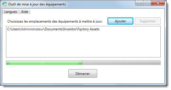

Pour mettre à jour les équipements plus anciens, procédez comme suit :
- Accédez à l'emplacement suivant : C:\Program Files\Autodesk\Factory Design 2018\Shared Utilities\Inventor Server Clients.
- Cliquez deux fois sur le fichier AssetUpdateTool.exe. La boîte de dialogue Outil de mise à jour des équipements s'affiche.
- Sélectionnez la langue de votre choix dans le menu déroulant Langue situé dans le coin supérieur gauche de la boîte de dialogue.
- Cliquez sur Ajouter pour accéder au dossier contenant les équipements que vous souhaitez mettre à jour. Vous pouvez ajouter plusieurs dossiers à la liste. Pour supprimer un dossier de la liste, sélectionnez d'abord le nom du dossier, puis cliquez sur Retirer.
- Une fois les dossiers ajoutés, cliquez sur Démarrer.
La barre de progression verte indique l'avancée de la mise à jour. Lorsque le processus est terminé, le message suivant s'affiche :
Vous pouvez maintenant utiliser les équipements mis à jour.
