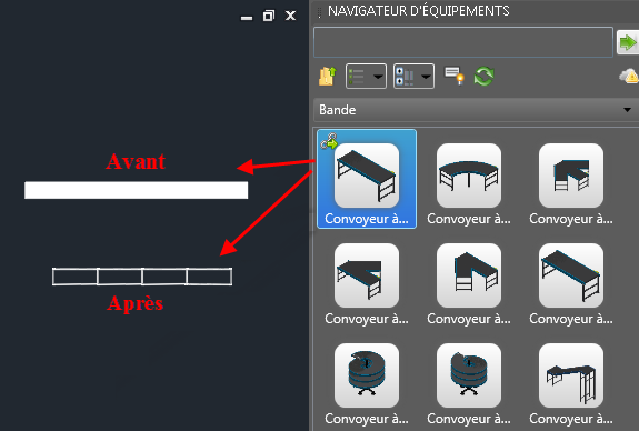

Pour convertir la polyligne d'équipements enchaînés en représentation visuelle d'équipements individuels dans la présentation AutoCAD Factory, procédez comme suit :
  1. Tracez une ou plusieurs polylignes représentant des chemins de chaîne d'équipements.
  2. Sélectionnez et mettez en surbrillance les polylignes à convertir en chaînes d'équipements.
  3. Effectuez l'une des opérations suivantes :
    • Sélectionnez l'option Convertir les chaînes d'équipements dans le ruban d'AutoCAD Factory.
    • Cliquez sur la polyligne avec le bouton droit de la souris, mettez en surbrillance l'option Factory, puis choisissez Convertir les chaînes d'équipements dans le menu contextuel.
La polyligne sélectionnée comporte désormais des occurrences individuelles des équipements enchaînés. Vous pouvez également remplir la polyligne avec des équipements à l'aide de la commande Synchroniser Inventor.
