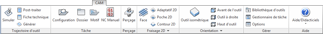

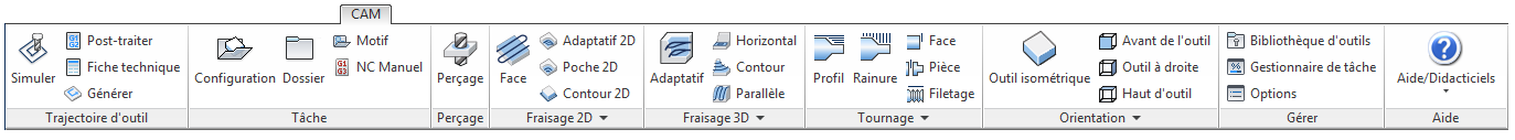

Les rubans et les commandes qu'ils contiennent dans les trois versions d'Inventor HSM apparaissent ci-dessous :
Ruban Inventor HSM Express
Ruban Inventor HSM
Ruban Inventor HSM Professional

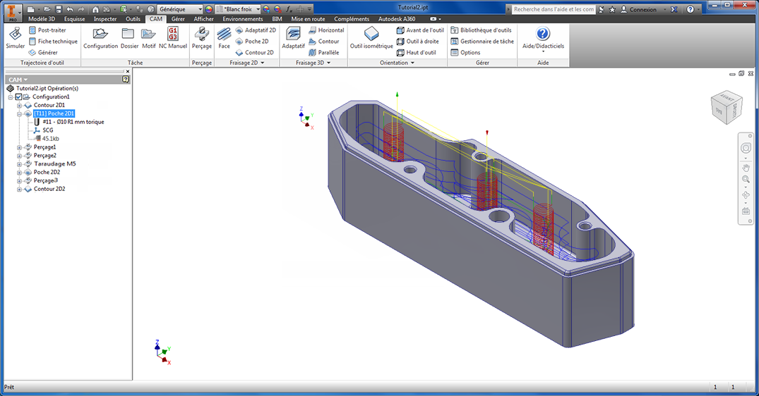

Pour créer votre première opération d'usinage, il vous suffit de sélectionner l'une des stratégies de trajectoire d'outil dans la barre d'outils FAO. Le type de trajectoire d'outil nécessaire dépend naturellement de la géométrie de votre pièce. Pour obtenir une description des différentes stratégies d'usinage, reportez-vous aux rubriques d'aide d'Inventor HSM A propos des stratégies d'usinage 2D et A propos des stratégies d'usinage 3D.
L'exemple suivant illustre une stratégie Poche 2D utilisée pour éliminer l'empreinte interne d'une pièce.

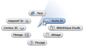

A faire : Par ailleurs, vous pouvez également cliquer avec le bouton droit de la souris sur une partie vide de la fenêtre graphique pour afficher le menu de marquage habituel d'Inventor, puis cliquez sur le noeud de menu de marquage approprié.

Après avoir généré correctement la trajectoire d'outil, vous pouvez obtenir un aperçu de la trajectoire d'outil générée dans la partie supérieure du modèle. Pour cela, sélectionnez simplement l'opération correspondante dans le navigateur FAO.
Simulation de la trajectoire d'outil

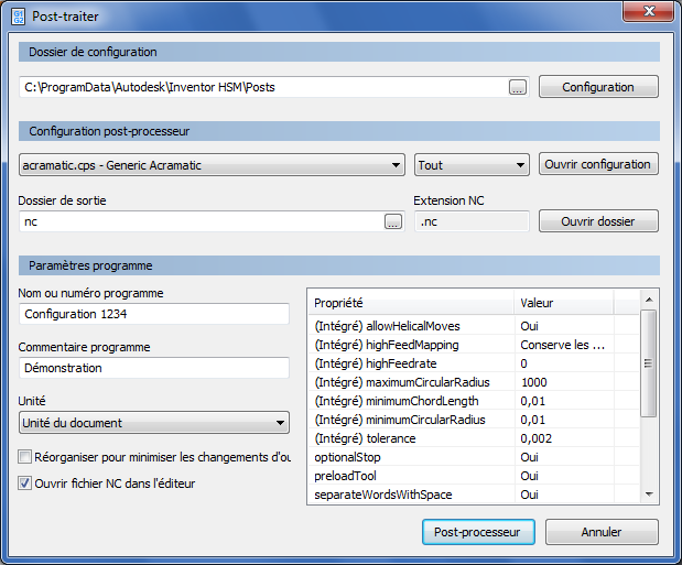

Post-traitement
Inventor HSM est livré avec un certain nombre de post-processeurs personnalisables que vous pouvez appliquer en sélectionnant une ou plusieurs opérations dans le navigateur CAM, puis en cliquant sur l'onglet FAO le groupe de fonctions Trajectoire d'outil Post-processer sur le ruban FAO.
