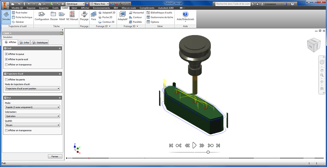

Simulation
Après la génération d'une trajectoire d'outil, vous pouvez examiner le résultat à l'aide de l'outil de simulation intégré. A l'aide de la fonction Départ, le mouvement de l'outil est simulé. Les nombreuses commandes incluent la vitesse et le sens de la simulation, la visibilité de l'outil, de l'arbre et du porte-outil, ainsi que la coloration des mouvements rapides, des avancées et des mouvements de coupe.
Les fonctionnalités des onglets Infos et Statistiques de l'outil de simulation vous permettent de mesurer des distances ou d'afficher de manière dynamique les informations essentielles concernant les outils, l'avance/la vitesse, le temps d'usinage estimé, etc. L'usinage 3+2 complet est pris en charge, et plusieurs trajectoires d'outil peuvent être inspectées en une opération.
Simulation du brut
La fonction Simulation de brut intégrée vous permet de voir le brut réel retiré d'un bloc de matière solide et de vérifier automatiquement l'absence de collisions au niveau de l'arbre et de l'étrier/installation. Le modèle solide obtenu peut être inspecté en colorant chaque partie de la surface de façon différente en fonction de l'outil de coupe utilisé.
