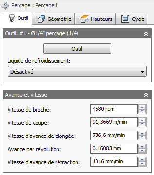

Paramètres de l'onglet Outil
lubrifiant
Type de lubrifiant employé avec l'outil.
Vitesse de broche
Vitesse de rotation de la broche.
Vitesse de coupe
Vitesse de la broche exprimée en tant que vitesse de l'outil sur la surface.
Vitesse d'avance de plongée
Avance utilisée lors de la plongée dans le brut.
Avance par tour
Avance de plongée exprimée en tant qu'avance par tour.
Avance de rétraction
Avance utilisée lors de la rétraction sans utilisation de mouvements rapides (G0).

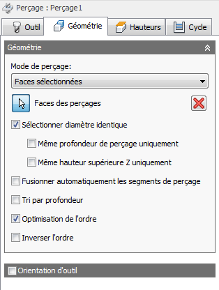

Paramètres de l'onglet Géométrie
Visionnez cette courte animation pour obtenir une présentation des filtres de sélection de perçages.
Mode de perçage
Indique le type de sélection qui sera utilisé pour rechercher des emplacements de perçage. Si vous sélectionnez Faces, vous disposez d'informations supplémentaires telles que la hauteur de départ et la profondeur de perçage. Le paramètre Points sélectionnés ne renvoie que l'emplacement XY et la hauteur de départ Z du perçage. Le paramètre Faces sélectionnées est la méthode préférée de sélection d'emplacements de perçage, car il conserve l'associativité avec la fonction du modèle et met à jour l'opération de perçage en cas de changement du modèle.
Faces sélectionnées - Cylindre Faces sélectionnées - Chanfrein
Points sélectionnés - Arête de perçage Points sélectionnés - Point d'esquisse Points sélectionnés - Cercle d'esquisse
Faces des perçages
Indique le nombre de faces sélectionnées pour le perçage. Ce paramètre est destiné à la sélection de fonctions basée sur un modèle. Utilisez la croix (X) pour effacer tous les éléments sélectionnés.
Points de perçage
Indique le nombre de points ou de courbes d'arête sélectionnés pour le perçage. Ce paramètre est destiné à la sélection de perçages basée sur la géométrie. Utilisez la croix (X) pour effacer tous les éléments sélectionnés.
Sélectionner diamètre identique
Activez cette option afin de sélectionner tous les perçages ayant le même diamètre que la fonction sélectionnée.
Une sélection unique recherche tous les perçages correspondants. L'utilisation de cette option est associée au modèle. Si des perçages de même diamètre sont ajoutés ultérieurement, la régénération de l'opération inclut automatiquement les perçages ajoutés dans le cycle de perçage.
Exemple : si vous activez cette option, puis sélectionnez deux perçages uniques de 6 mm et 12 mm respectivement, tous les perçages de 6 mm et 12 mm présents sur la pièce sont automatiquement sélectionnés.
Même profondeur de perçage uniquement
Activez cette option afin de sélectionner tous les perçages qui partagent la même distance entre les parties supérieure et inférieure que la fonction sélectionnée.
Exemple : vous pouvez utiliser cette option pour distinguer les perçages taraudés de 6 mm des trous percés de 6 mm de profondeurs différentes.
Sélection de perçages de 6 mm de faible profondeur - Vue ISO Sélection de perçages de 6 mm de faible profondeur - Vue avant
Sélection de perçages de 6 mm de grande profondeur - Vue ISO Sélection de perçages de 6 mm de grande profondeur - Vue avant
Même hauteur supérieure Z uniquement
Activez cette option afin de sélectionner tous les perçages qui partagent la même hauteur supérieure Z que la fonction sélectionnée.
Vous pouvez vous en servir pour limiter l'usinage à un seul niveau Z. La flèche rouge ci-dessous indique la fonction sélectionnée.
Tous les perçages de faible profondeur, à mi-hauteur
Tous les perçages de grande profondeur, à une hauteur inférieure
Fusionner automatiquement les segments de perçage
Activez cette option pour fusionner plusieurs segments de perçage. Lorsque cette option est activée, tous les segments de perçage sont inclus pour déterminer la hauteur de départ du perçage. Utilisez-la si le perçage lisse sélectionné présente un lamage. De cette manière, la hauteur de départ sera obligatoirement fixée au niveau de la partie supérieure du perçage lamé, et non de celle du perçage lisse.
Exemple : si un trou a été préalablement centré ou lamé, il est préférable de commencer le perçage à partir d'un dégagement situé au-dessus de la zone usinée. L'activation de la fonction de fusion automatique permet de démarrer le perçage au-dessus du segment de perçage le plus élevé.
Perçage côté gauche : fusion automatique désactivée
Perçage côté droit : fusion automatique activée
La ligne bleue indique la hauteur de départ pour le perçage.
Tri par profondeur
Modifie l'ordre des profondeurs, de la plus grande à la plus faible ou de la plus faible à la plus grande. Si cette option est désactivée, le classement commence par les perçages situés au niveau Z le plus élevé et décroît progressivement. Sélectionnez l'option pour inverser l'ordre.
Option désactivée
Le premier perçage est situé au niveau Z le plus élevé.
Option activée
Le premier perçage est situé au niveau Z le moins élevé.
Optimisation de l'ordre
Lorsque cette option est activée, la trajectoire entre les perçages est optimisée de manière à suivre la distance la plus courte et à réduire ainsi la durée du cycle.
Tri de l'intérieur vers l'extérieur
Activez cette option pour modifier l'ordre de la trajectoire d'outil et faire en sorte qu'elle commence à la position la plus à l'intérieur de la pièce. Si cette option est désactivée, la trajectoire d'outil commence à partir d'une arête externe avant de traverser la pièce.
Option activée
Le premier perçage commence à l'emplacement situé le plus à l'intérieur.
Orientation de l'outil
Cette option permet de redéfinir le plan d'usinage, si celui-ci est différent du plan de l'outil dans la configuration, et de modifier l'origine du système d'axes de travail (WCS - XYZ zéro). L'orientation de l'outil définit le plan d'usinage XY de travail et permet d'incliner l'axe de la broche (Z). Cette option peut être utilisée pour l'indexation du 4e axe et le positionnement du 5e axe (également appelée position 3+2 axes).
Le menu déroulant Orientation propose les options suivantes pour définir l'orientation des axes X, Y et Z du trièdre :
Le menu déroulant Origine permet de décaler l'origine du système d'axes de travail (WCS - XYZ zéro). Il propose les options suivantes pour identifier l'origine :

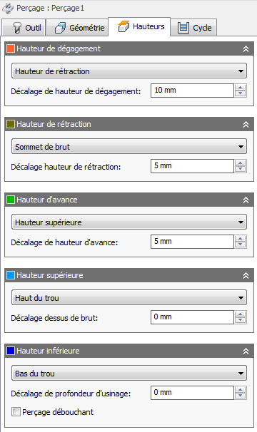

Paramètres de l'onglet Hauteurs
Hauteur de sécurité
La hauteur de sécurité correspond à la première hauteur que l'outil atteint sur son chemin en direction du début de la trajectoire d'outil.
Hauteur de sécurité
Décalage de hauteur de dégagement
Le paramètre Décalage de hauteur de dégagement est appliqué. Il est défini par rapport à la hauteur de dégagement sélectionnée dans la liste déroulante ci-dessus.
Hauteur de rétraction
La hauteur de rétraction spécifie la hauteur qu'atteint l'outil avant la passe de coupe suivante. Elle doit être définie sur une valeur supérieure à celle des paramètres Hauteur d'avance et Haut. La hauteur de rétraction s'utilise conjointement avec le décalage ultérieur pour définir la hauteur.
Décalage de la hauteur de rétraction
Le paramètre Décalage de la hauteur de rétraction est appliqué. Il est défini par rapport à la hauteur de rétraction sélectionnée dans la liste déroulante ci-dessus.
Hauteur d'avance
La hauteur d'avance définit la hauteur jusqu'à laquelle l'outil accélère avant de passer à la vitesse d'avance/de plongée pour pénétrer la pièce. Elle doit être supérieure à la valeur du paramètre Haut. Une opération de perçage utilise cette hauteur comme hauteur de travail initiale et hauteur de rétraction entre les picotins. La hauteur d'avance s'utilise conjointement avec le décalage ultérieur pour définir la hauteur.
Hauteur de Travail
Décalage de hauteur d'avance
Le paramètre Décalage de hauteur d'avance est appliqué. Il est défini par rapport à la hauteur d'avance sélectionnée dans la liste déroulante ci-dessus.
Hauteur supérieure
La hauteur supérieure définit la hauteur qui décrit le haut de la coupe. Elle doit être définie sur une valeur supérieure à celle du paramètre Bas. La hauteur supérieure s'utilise conjointement avec le décalage ultérieur pour définir la hauteur.
Hauteur de la partie supérieure
Décalage supérieur
Le paramètre Décalage dessus de brut est appliqué. Il est défini par rapport à la hauteur supérieure sélectionnée dans la liste déroulante ci-dessus.
Hauteur inférieure
La hauteur inférieure détermine les valeurs finales de hauteur et de profondeur d'usinage, ainsi que la profondeur maximale atteinte par l'outil dans le brut. Elle doit être définie sur une valeur inférieure à celle du paramètre Haut. La hauteur inférieure s'utilise conjointement avec le décalage ultérieur pour définir la hauteur.
Profondeur d'Usinage
Décalage inférieur
Le paramètre Décalage de profondeur d'usinage est appliqué. Il est défini par rapport à la hauteur inférieure sélectionnée dans la liste déroulante ci-dessus.
Perçage débouchant
Si cette option est activée, la pointe de l'outil perce au-delà du fond du trou. La lèvre du foret est positionnée de manière à épouser la totalité du diamètre au fond du perçage. Cette option permet en outre à l'outil de réaliser un perçage intégral, ou d'aller au-delà du fond grâce au paramètre Profondeur de perçage.
Perçage côté gauche : profondeur jusqu'à la pointe (option désactivée)
Perçage côté droit : profondeur jusqu'à la lèvre (option activée)
Indique la distance à laquelle la lèvre de l'outil peut effectuer le perçage au-delà du fond du trou pour assurer une découpe nette à travers la pièce.
Perçage côté gauche : perçage de 0.0 pouce.
Perçage côté droit : perçage de 0.06 pouce.
Attention : Ce perçage complet peut conduire l'outil à couper l'installation ou la matière se trouvant en dessous de la pièce.

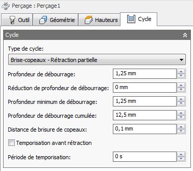

Paramètres de l'onglet Cycle
Type de cycle
Le type de cycle est le type de cycle de perçage. Inventor HSM fournit un certain nombre de cycles de perçage prédéfinis.
La sélection d'un cycle de perçage détermine les paramètres qui peuvent être spécifiés pour l'opération de perçage.
Profondeur de débourrage
Définit la profondeur du premier mouvement de picotin, qui plonge dans et hors de la matière pour dégager et briser les copeaux.
Réduction de la profondeur de débourrage
Quantité dont la profondeur de picotin est réduite par picotin.
Profondeur de brise-copeaux minimale
Profondeur de picotin minimale autorisée.
Profondeur de brise copeaux cumulée
Indique la profondeur de picotin qui force la rétraction complète.
Distance de brisure de copeaux
Lors d'une opération visant à briser les copeaux, le foret se retire sur une distance spécifiée après avoir avancé dans le trou afin d'empêcher la liaison des copeaux.
Temporisation avant rétraction
Permet la temporisation avant rétraction du picotin afin de dégager les copeaux. Cette action peut augmenter considérablement l'élévation de l'outil selon la matière usinée.
Période de temporisation
La période de temporisation est la durée de temporisation en secondes. La spécification d'une durée de temporisation interrompt tous les mouvements de l'axe pour une durée déterminée tandis que la broche continue sa révolution au nombre de tours par minute indiqué. Cette option peut être utilisée pour s'assurer que les copeaux sont dégagés avant rétraction d'un trou et améliore généralement la finition d'un perçage.
Généralement, une durée de temporisation entre 1/4 de seconde et 1 seconde suffit. Par exemple, indiquez 0,25 ou 1/4 dans ce champ pour une temporisation de 1/4 de seconde.
Lors de l'utilisation du post-processeur pour un cycle de perçage, la durée de temporisation est spécifiée comme étant l'un des paramètres de cycle de perçage (généralement, P) et, dans la plupart des cas, elle est générée en millisecondes (ms).
Durée de temporisation de 250 ms en G82
Lors de la publication à l'aide de cycles développés, la durée de temporisation est générée sous la forme d'une commande de temporisation (G4).
Pour calculer la durée de temporisation minimale qui assurera au moins une révolution complète, utilisez une valeur de 60 divisée par la vitesse de la broche. Par exemple, à 350 tr/min, la durée de temporisation minimale doit être 60 / 350 = 0,171 s (valeur qui peut être arrondie à 0,2 s).
Remarque : Si un opérateur exécute le programme avec un dépassement de vitesse, la vitesse de la broche est plus lente, mais la durée de temporisation est constante. Pour garantir une révolution complète lors de l'utilisation d'un dépassement de vitesse de 50 %, par exemple, la durée de temporisation doit être doublée.
