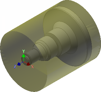

Commencez le didacticiel en définissant les paramètres de configuration courants.
groupe de fonctions Job
Configuration
. La boîte de dialogue des opérations Configuration apparaît avec l'onglet Configuration actif.
Onglet Configuration
Onglet Brut
, ou cliquez avec le bouton droit de la souris dans la fenêtre graphique et sélectionnez OK dans le menu de marquage pour quitter Configuration et fermer la boîte de dialogue Opération.
Passez à la section Usinage de face sur un brut cylindrique...
