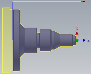

L'image ci-dessous illustre la simulation du brut du demi-essieu. Les trajectoires d'outil ont été désactivées.
Simulation du brut du demi-essieu
