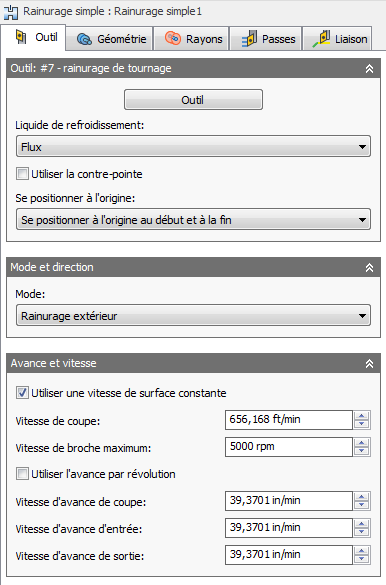

Mode de tournage
Ce paramètre détermine si l'outil procède à l'usinage du diamètre extérieur (DE) vers le trait d'axe, ou du trait d'axe vers un diamètre intérieur (DI). Il contrôle également la direction des mouvements d'approche et de rétraction.
Rainurage extérieur
L'outil s'approche/se rétracte par rapport à l'extérieur du brut et procède à un usinage radial.
Rainurage intérieur
L'outil s'approche/se rétracte par rapport au trait d'axe et procède à un usinage radial.
Utiliser une vitesse de coupe constante
Permet d'ajuster automatiquement la vitesse de broche de manière à maintenir une vitesse de coupe constante lorsque le diamètre de coupe change entre l'outil et la pièce de travail. Sur la plupart des machines, la commande G96 est utilisée pour définir une vitesse de coupe constante (CSS).
Remarque : Pour plus d'informations, reportez-vous à la rubrique d'aide d'Inventor HSM : A propos de l'avance et des vitesses de tournage.
Vitesse de coupe
Il s'agit de la vitesse de coupe exprimée en tant que vitesse de l'outil sur la surface de la pièce. Elle est exprimée en pi/min ou m/min selon la façon dont le paramètre Unités est défini.
Vitesse de broche
Vitesse de rotation de la broche.
Vitesse de broche maximum
Indique la vitesse de broche maximum autorisée lorsque vous utilisez une vitesse de coupe constante (CSS).
Utiliser l'avance par révolution
Activez cette option pour passer de la distance par rapport au temps (en po/min ou mm/min) à l'avance par révolution (en pouces par révolution ou millimètres par révolution). Ce type de vitesse d'avance crée une charge de copeaux constante, quelle que soit la vitesse de la broche (en tr/min).
Vitesse d'avance de coupe
Avance utilisée dans les mouvements de l'outil. La saisie est basée sur le paramètre Utiliser l'avance par révolution et les unités définies.
Vitesse d'avance d'entrée
Avance utilisée lors de la progression dans un mouvement de l'outil. La saisie est basée sur le paramètre Utiliser l'avance par révolution et les unités définies.
Vitesse d'avance de sortie
Avance utilisée lors de la sortie d'un mouvement de l'outil. La saisie est basée sur le paramètre Utiliser l'avance par révolution et les unités définies.

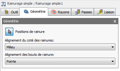

Paramètres de l'onglet Géométrie
Alignement latéral des rainures
Détermine la manière dont la coupe est référencée par rapport à la géométrie/arête sélectionnée.
Géométrie sélectionnée en relation avec l'avant de l'insert
Alignement des extrémités des rainures

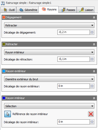

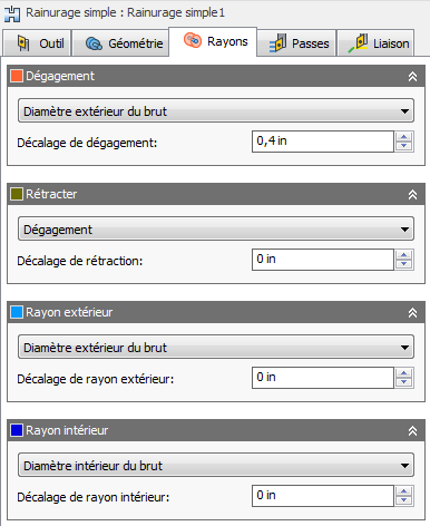

Paramètres de l'onglet Rayons
Options de rayons pour le tournage extérieur.
Options de rayons pour le tournage intérieur.
L'onglet Rayons permet de définir une zone de limitation radiale pour l'usinage. La boîte de dialogue change selon que le paramètre Mode de tournage (onglet Outil) est défini sur Rainurage extérieur ou Rainurage intérieur. Ces paramètres sont codés en couleur afin de faciliter leur identification.
    Ordre pour le tournage extérieur
  • Dégagement = Zone de sécurité lorsque l'outil est totalement rétracté
  • Rétracter = Au-dessus de la surface à usiner
  • Extérieure = Surface réelle à usiner
  • Intérieure = Profondeur de coupe maximale
    Ordre pour le tournage intérieur
  • Intérieure = Surface réelle à usiner
  • Extérieure = Profondeur de coupe maximale
Dégagement
Indiqués en orange, ces paramètres définissent le rayon jusqu'auquel l'outil accélère au début et à la fin de la trajectoire d'outil. Pour l'usinage du diamètre extérieur, cette position se trouve à l'extérieur de la pièce. Pour l'usinage du diamètre intérieur, cette position est définie à partir d'un alésage ou d'un tube interne. L'outil s'approche et se rétracte au niveau de cette position.
Affiché en orange, le paramètre "De" définit la position de référence du rayon de dégagement. La référence peut être définie en fonction du brut, du modèle, d'un rayon ou d'un diamètre spécifique, ou de l'une des autres positions radiales. Vous pouvez déplacer cette position de référence selon une valeur de décalage positive ou négative.
Remarque : Le rayon de dégagement doit être supérieur ou égal à la rétraction, au rayon extérieur et au rayon intérieur pour générer une trajectoire d'outil valide.
Décalage
Utilisez ce décalage afin de déplacer la position par rapport au point de référence sélectionné ci-dessus. Vous pouvez effectuer un ajustement positif ou négatif en fonction de vos besoins.
    Pour le tournage extérieur
  • Dans cet exemple :
  • Extérieure = Diamètre extérieur du brut (modèle + brut de 1 mm)
  • Rétracter = Extérieure + décalage de 5 mm
  • Dégagement = Rétracter + décalage de 5 mm
    Pour le tournage intérieur
  • Intérieure = Face du diamètre intérieur sélectionné (sélection)
  • Rétracter = Intérieure, -0.120 pouce. Décalage
  • Dégagement = Rétracter, -0.260 pouce. Décalage
Retrait
Affiché en vert foncé, ce paramètre contrôle la position de l'outil au-dessus de la surface que vous prévoyez d'usiner. Il s'agit du rayon auquel il se retracte entre deux coupes.
Affiché en vert foncé, le paramètre "De" définit la position de référence de la rétraction. La référence peut être définie en fonction du brut, du modèle, d'un rayon ou d'un diamètre spécifique, ou de l'une des autres positions radiales. Vous pouvez déplacer cette position de référence selon une valeur de décalage positive ou négative.
Décalage
Fonction identique à celle du paramètre Décalage de dégagement, indiqué plus haut.
Rayon extérieur
Affiché en bleu clair, ce paramètre définit la plus grande limite radiale de la zone de coupe. Pour l'usinage extérieur (diamètre extérieur), le rayon extérieur définit la surface extérieure du brut que vous prévoyez d'usiner. Pour l'usinage intérieur (diamètre intérieur), le rayon extérieur contrôle la profondeur maximale de la zone de coupe.
Affiché en bleu clair, le paramètre "De" définit la position de référence du rayon extérieur. La référence peut être définie en fonction du brut, du modèle, d'un rayon ou d'un diamètre spécifique, ou de l'une des autres positions radiales. Vous pouvez déplacer cette position de référence selon une valeur de décalage positive ou négative.
Décalage
Rayon intérieur
Affiché en bleu foncé, ce paramètre définit la plus petite limite radiale de la zone de coupe. Pour l'usinage extérieur (diamètre extérieur), le rayon intérieur contrôle la profondeur maximale de la zone de coupe. Pour l'usinage intérieur (diamètre intérieur), le rayon intérieur définit la surface intérieure du brut que vous prévoyez d'usiner.
Affiché en bleu foncé, le paramètre "De" définit la position de référence du rayon intérieur. La référence peut être définie en fonction du brut, du modèle, d'un rayon ou d'un diamètre spécifique, ou de l'une des autres positions radiales. Vous pouvez déplacer cette position de référence selon une valeur de décalage positive ou négative.
Identique aux options "De" du rayon extérieur indiquées plus haut.
Décalage

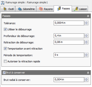

Paramètres de l'onglet Passes
Tolérance
Egalement appelée tolérance d'ouverture, elle concerne la génération d'une trajectoire d'outil et la triangulation géométrique. Les éventuelles tolérances de filtrage supplémentaires, telles que Lissage, doivent être ajoutées à cette tolérance pour obtenir la tolérance totale de la coupe.
Tolérance large de 0,100
Tolérance stricte de 0,001
Le mouvement de la machine CNC est contrôlé à l'aide d'une commande de ligne G1, et de commandes d'arc G2 et G3. Pour s'adapter à ce comportement, Inventor HSM calcule de manière approximative les trajectoires d'outil de spline et de surface en leur appliquant une linéarité. De nombreux segments de ligne courts destinés à représenter approximativement la forme souhaitée sont ainsi créés. La précision de l'adéquation entre la trajectoire d'outil et la forme souhaitée dépend largement du nombre de lignes utilisé. En effet, plus le nombre de lignes est important, plus la trajectoire d'outil s'approche de la forme nominale de la spline ou de la surface.
Phénomène du "data starving"
Une tolérance plus stricte permet d'obtenir une trajectoire plus précise avec des segments de ligne plus petits. Il peut s'avérer tentant d'avoir systématiquement recours à des valeurs de tolérance très strictes, mais cela s'accompagne toutefois de certains inconvénients : accroissement de la durée de calcul de la trajectoire d'outil, augmentation de la taille des fichiers de code G et mouvements linéaires très courts. Chaque aspect peut poser problème en fonction de la situation. Inventor HSM effectue rapidement les calculs depuis n'importe quel ordinateur ou presque. Mais si vous disposez d'un ancien contrôle NC à mémoire limitée et d'une machine disposant de guides d'axes plus lents, le mouvement de la trajectoire d'outil peut sembler instable. Ce phénomène est connu sous le nom "data starving" (surcharge de données). Cette tolérance, ainsi que le lissage, peuvent réduire la taille de votre programme et améliorer les performances de vos machines.
Ce phénomène se produit lorsque la commande, submergée par la profusion de données à traiter, ne parvient plus à suivre. Les commandes CNC peuvent uniquement traiter un nombre fini de lignes de code (blocs) par seconde. Cela peut représenter à peine 40 blocs/seconde sur les anciennes machines et 1 000 blocs/seconde ou plus sur une machine plus récente. Il arrive que les mouvements de ligne courts et les avances importantes forcent la vitesse de traitement au-delà des capacités de gestion de la commande. Lorsque cela se produit, la machine doit marquer une pause après chaque mouvement et attendre l'émission de la commande servo suivante.
Utiliser le débourrage
Permet à l'outil d'utiliser plusieurs pas, car la coupe s'effectue sur toute la profondeur. Cette opération permet de réduire la charge de l'outil et la chaleur générée à la suite d'une coupe continue. Les copeaux qui se dégagent de l'outil peuvent également être brisés.
Profondeur de débourrage
Indique la quantité de coupe pour la profondeur de débourrage.
Rétraction de débourrage
Indique la distance de rétraction entre les débourrages.
Temporisation avant rétraction
Activez cette option pour créer une temporisation avant que l'outil se rétracte de la coupe. Une temporisation courte permet à l'outil de nettoyer la surface finale.
Autoriser la rétraction rapide
Activez cette option pour effectuer une rétraction à la vitesse rapide de la machine.
Surépaisseur
Surépaisseur positive
Quantité de brut restant une fois l'opération terminée. Celui-ci peut être supprimé à l'aide d'opérations d'ébauche ou de finition ultérieures. Il reste souvent une petite quantité de matière après une opération d'ébauche.
Aucune surépaisseur
Enlève l'excédent de matière jusqu'à la géométrie sélectionnée.
Surépaisseur négative
Enlève la matière au-delà de la limite ou de la surface de la pièce.
Brut radial à conserver (diamètre extérieur/diamètre intérieur)
Le paramètre Brut radial à conserver détermine la quantité de matière à conserver dans la direction radiale (diamètre extérieur ou intérieur). Lorsqu'une valeur de brut radial à conserver positive est définie, une certaine quantité de matière est laissée sur le diamètre extérieur ou intérieur de la pièce. S'il s'agit de quantités négatives, l'outil effectue les coupes plus profondément dans le modèle.
Surépaisseur radiale

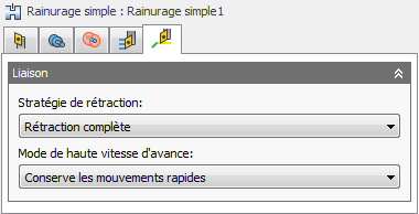

Paramètres de l'onglet Liaison entre passes
Règle de rétraction
Indique comment l'outil doit se retirer vers le diamètre de dégagement après chaque passe de coupe ou simplement se retirer à une courte distance de la tâche. La distance est déterminée par la valeur Distance de sécurité.
Mode de haute vitesse d'avance
Indique les situations dans lesquelles les mouvements rapides doivent être convertis en mouvements réellement rapides (G0) et quand ils doivent être convertis en mouvements UGV (G1).
Ce paramètre est généralement défini pour éviter les collisions lors des mouvements rapides sur les machines qui effectuent des mouvements de type "déviation" en ces endroits.
Haute vitesse d'avance
Avance à utiliser pour les mouvements rapides traduits en mouvements G1 plutôt que G0.
