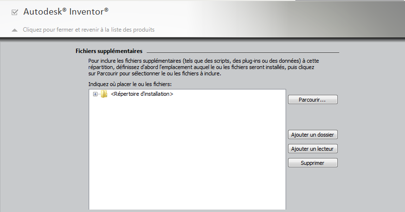

Ajout de configurations iLogic à des répartitions
Vous pouvez installer les options de configuration iLogic dans le cadre d'une répartition d'Inventor :
  1. Dans la boîte de dialogue Configuration iLogic avancée, sélectionnez Exporter.
    Les options sont exportées vers l'emplacement suivant : C:\Users\[nom d'utilisateur]\AppData\Local\Autodesk\Inventor [version]\iLogicPreferences\ iLogicOptions.xml.
  2. Dans l'assistant de répartition d'Inventor, ajoutez le fichier à la répartition à l'aide de la commande Fichiers supplémentaires :
    1. Cliquez sur Ajouter un dossier, puis créez un dossier intitulé iLogicPreferences.
    2. Cliquez sur Parcourir et accédez à C:\Users\[nom d'utilisateur]\AppData\Local\Autodesk\Inventor [version]\iLogicPreferences\ iLogicOptions.xml pour ajouter le fichier.
