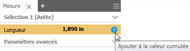

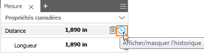

Pour ajouter une mesure linéaire, d'aire, de volume et/ou d'angle à la section Propriétés cumulées : effectuez une sélection dans la fenêtre graphique, puis cliquez sur le signe Plus situé à côté du type de mesure. Par exemple, sélectionnez une ligne dans la fenêtre graphique, puis cliquez sur le signe Plus situé à côté de la mesure. La valeur est ajoutée au groupe de mesures Distance, sous Propriétés cumulées. Cliquez sur Afficher/masquer l'historique à côté du paramètre Distance pour afficher la valeur que vous venez d'ajouter.
Le signe Plus (Ajouter à la valeur cumulée) ajoute les sélections au groupe approprié dans la section Propriétés cumulées pour chaque type de mesure que vous choisissez de cumuler.

Cliquez sur Afficher/masquer l'historique pour afficher les valeurs ajoutées.

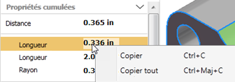

Pour supprimer une valeur de la liste : placez le curseur de la souris sur une valeur cumulée, puis cliquez sur l'icône représentant une corbeille. Les valeurs cumulées s'ajustent en conséquence. Pour supprimer un groupe de valeurs, placez le curseur de la souris sur l'option Distance, Angle ou Aire afin de supprimer toutes les valeurs d'un groupe de valeurs cumulées.
Pour copier une valeur ou un groupe de valeurs, cliquez avec le bouton droit de la souris sur une valeur, puis choisissez Copier ou Copier tout.
