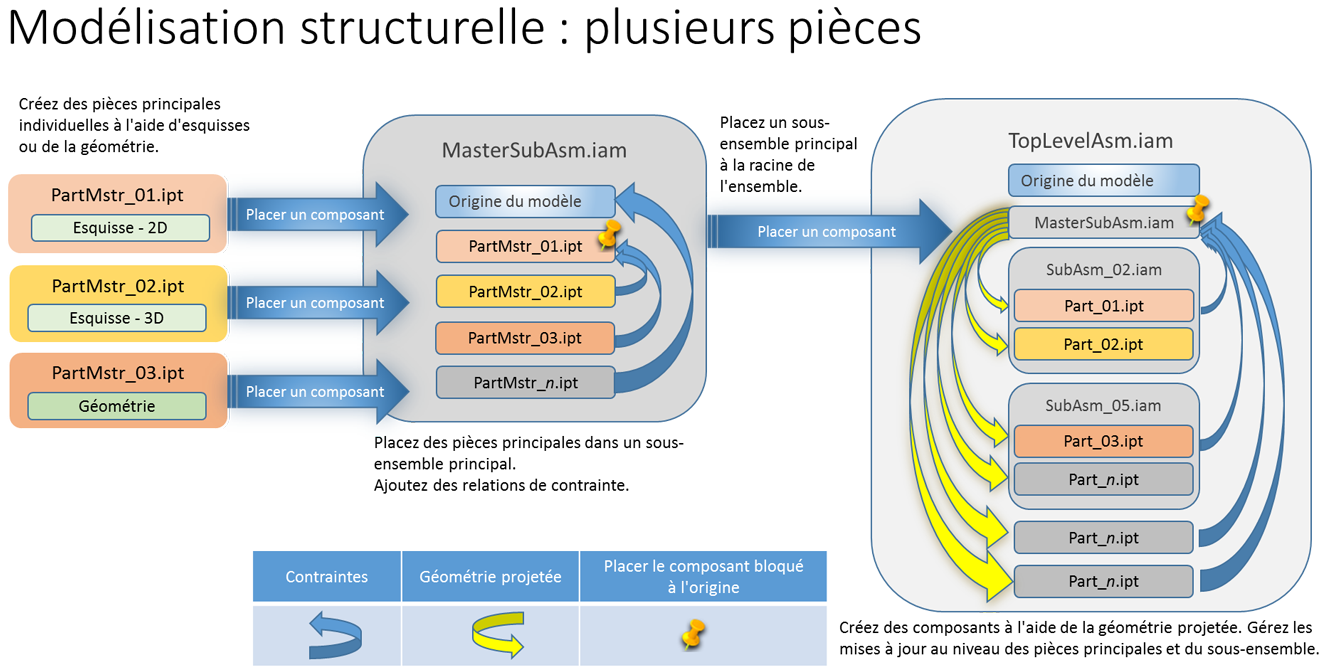

Le processus à un seul niveau utilise une pièce principale qui contient des esquisses et la géométrie de la conception finale. La pièce principale est placée dans l'ensemble de niveau supérieur. Tous les composants (pièces et sous-ensembles) sont créés par rapport à la pièce principale. En aval, les modifications apportées à la pièce principale entraînent des modifications dans les composants qui y sont associés.
Le processus à plusieurs niveaux utilise des pièces principales individuelles constituées d'esquisses qui représentent l'ensemble final. Les pièces principales sont placées et contraintes dans un sous-ensemble principal. Ce dernier est placé dans l'ensemble de niveau supérieur. Les composants 3D individuels y sont modélisés à l'aide d'une géométrie projetée du sous-ensemble principal et de ses pièces principales. Les composants 3D peuvent être inclus dans les sous-ensembles logiques ou à part, en fonction des exigences de la conception.
L'élément principal distribué utilise une seule pièce principale, qui comprend des esquisses et une géométrie pour définir l'ensemble final. La pièce principale est référencée dans les divers sous-ensembles et pièces en fonction de vos besoins. Elle contrôle la mise en forme globale. L'ensemble et les sous-ensembles sont définis ou placés par rapport à elle. Chaque sous-ensemble possède sa propre structure et contient une partie de la conception. Les structures de niveau supérieur sont utilisées pour la mise en forme globale ou pour mettre en place les mécanismes de l'ensemble, tandis que les structure de niveau inférieur servent au contrôle de la géométrie des pièces.

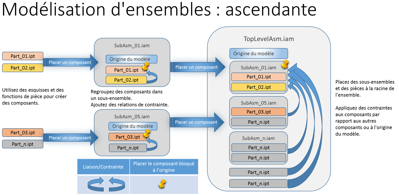

La modélisation ascendante est la méthode classique de création d'ensembles. Vous devez commencer par définir les différentes pièces. Ensuite, insérez-les dans des sous-ensembles à l'aide des contraintes d'ensemble. Les sous-ensembles sont alors placés dans les ensembles de niveau supérieur jusqu'à atteindre le dernier ensemble et, de cette manière, vous travaillez de bas en haut. Cette méthode d'ensemble permet d'obtenir plusieurs relations entre les pièces et les ensembles.
Cette approche peut entraîner les situations suivantes :
  1. Elle peut consommer des ressources système et ralentir les performances.
  2. Les modifications du modèle se propagent dans la conception en raison de la présence de nombreuses références croisées et/ou géométries référencées affectées.
Ce diagramme montre la différence avec les méthodes de modélisation de structures mentionnées ci-dessus.
