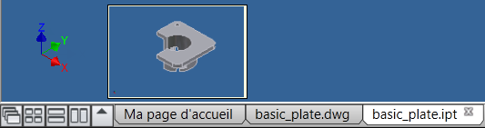

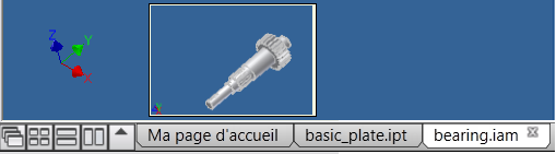

Afficher les onglets des documents ouverts
Vous pouvez gérer la visibilité des onglets situés au bas de la fenêtre qui portent le nom des documents ouverts. Dans l'onglet Afficher du ruban, le groupe de fonctions Fenêtres, la liste déroulante Interface utilisateur, sélectionnez ou désactivez la case Onglets de documents.
