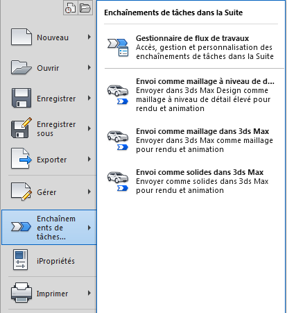

Les flux de travail sont accessibles à partir du menu principal de l'application :
