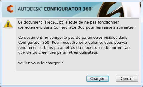

- Si votre fichier pièce n'est pas correctement préparé, le message d'erreur suivant s'affiche :
