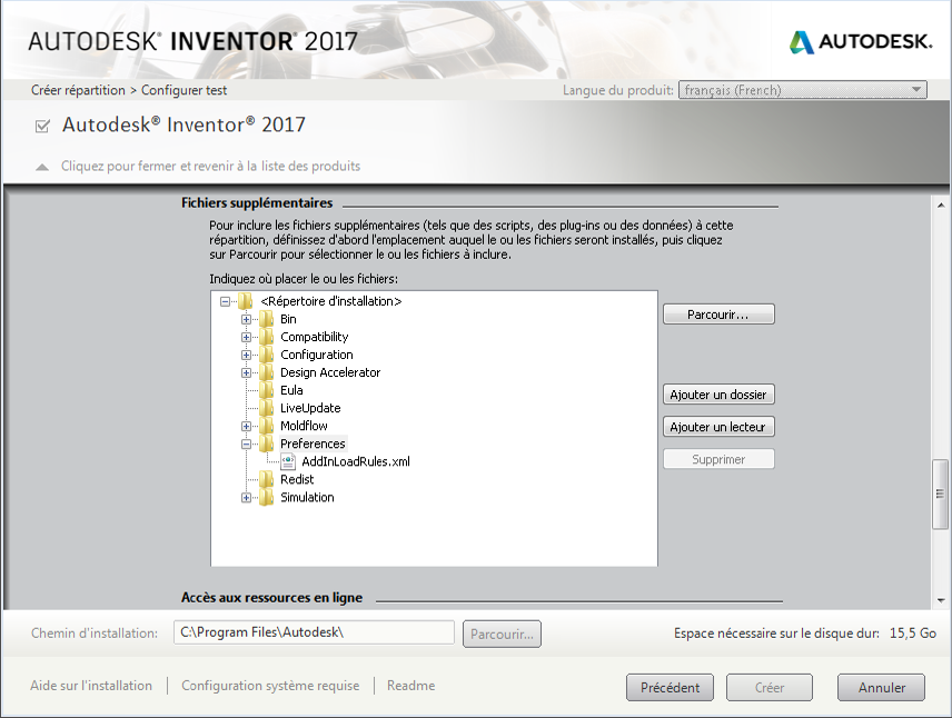

  2. Répartissez le fichier vers vos utilisateurs. Il existe deux manières de procéder :
    Option 1
    • Copiez le fichier de l'emplacement utilisateur vers l'emplacement administrateur sur chaque poste de travail cible.
    Option 2
    • Ajoutez le fichier à une répartition à l'aide de l'option Fichiers supplémentaires.
