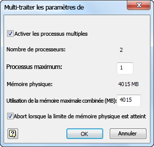

- Le Planificateur de tâches prend en charge plusieurs processus pour raccourcir le temps de migration. Dans le menu Paramètres, cliquez sur le bouton Processus multiples... pour ouvrir la boîte de dialogue Paramètres des processus multiples (voir la figure 1).
Figure 1

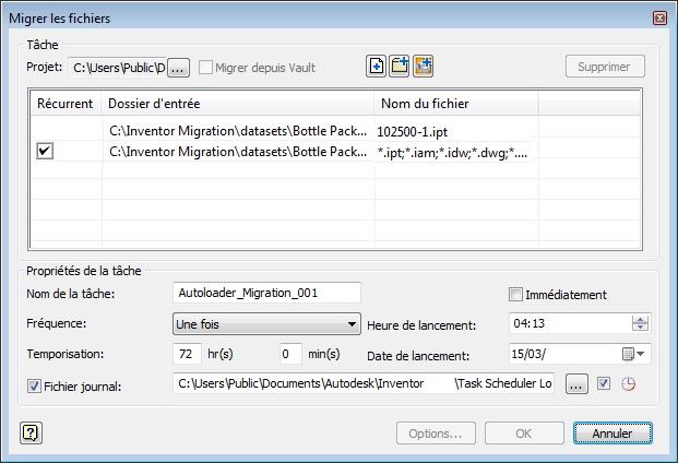

Migration de fichiers ou de dossiers individuels
Comme indiqué précédemment, si vous ne souhaitez pas migrer vos fichiers Inventor par projet, vous pouvez sélectionner des fichiers spécifiques ou tous les fichiers d'un répertoire, y compris les sous-dossiers. Ces options sont accessibles en cliquant sur le bouton approprié dans la boîte de dialogue Migrer les fichiers et sont décrites ci-dessous :

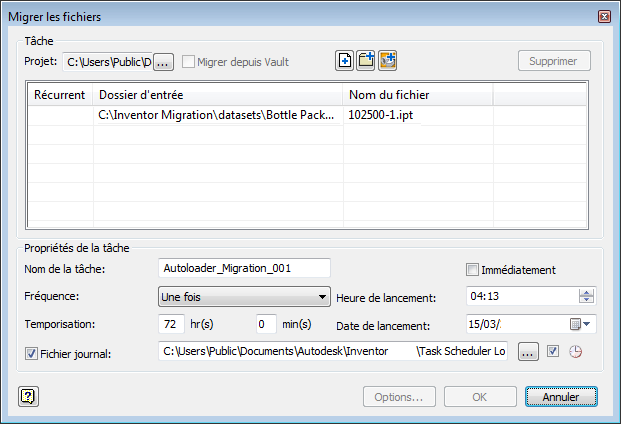

- Ajouter des fichiers : la sélection de cette option permet d'afficher un navigateur dans lequel vous pouvez sélectionner un ou plusieurs fichiers à migrer. Cette option est très pratique lorsque vous souhaitez migrer rapidement un petit nombre de fichiers, tels que vos gabarits Inventor personnalisés. Reportez-vous à la Figure 6.
Figure 6
- Ajouter un dossier : sélectionnez cette option si vous stockez vos fichiers sur un seul lecteur sous un seul dossier racine (éventuellement, avec des sous-dossiers). Tous les fichiers du répertoire sont migrés dans le bon ordre. L'ordre est le suivant : pièce, ensemble, dessin. Reportez-vous à la Figure 7.
Figure 7
