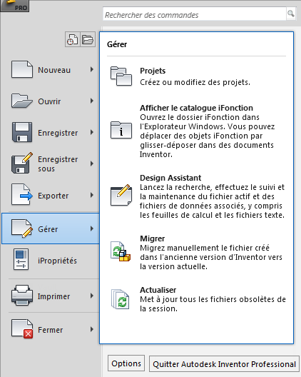

Pour utiliser la commande Migrer :
  1. Ouvrez un fichier créé dans une version antérieure d'Autodesk Inventor (jusqu'à Autodesk Inventor 2008).
  2. Cliquez sur > Gérer > Migrer.
La commande Migrer est disponible uniquement lorsque le fichier actif n'est pas encore migré.
