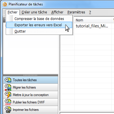

Exporter les erreurs depuis le fichier journal du planificateur de tâches vers Excel
Le planificateur de tâches génère des fichiers journaux au format .mdb pour signaler les erreurs de tâches. Vous pouvez exporter les entrées d'une ou de plusieurs tâches du fichier journal dans une feuille de calcul Excel, et ce à partir du format de fichier .mdb du planificateur de tâches.
Le fichier Excel génère une feuille distincte pour chaque type d'erreur. La première colonne de chaque feuille affiche les fichiers d'erreurs. La deuxième colonne affiche le nom des tâches correspondantes.
L'option Exporter les erreurs vers Excel est disponible dans le menu Fichier du planificateur de tâches, et dans le menu contextuel de la tâche sélectionnée.
