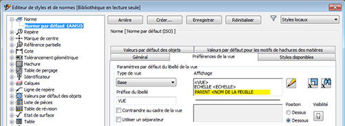

Identifier la référence de feuille associative de la vue de dessin dans les libellés de vue
Vous pouvez facilement trouver la feuille appropriée lorsque des vues en coupe (section/détail) sont déplacées vers une autre feuille. Les propriétés de la vue incluent désormais les éléments NOM DE LA FEUILLE PARENT et INDEX DE LA FEUILLE PARENT. La valeur de la chaîne est mise à jour lorsque la vue parent est déplacée vers une autre feuille ou lorsque le nom ou l'index de la feuille est modifié.
Ces propriétés sont activées lorsque vous ajoutez ou modifiez un libellé de vue et que vous sélectionnez <NOM DE LA FEUILLE PARENT> et <INDEX DE LA FEUILLE PARENT>.
Ces propriétés ont également été ajoutées au libellé de vue par défaut dans Editeur de styles et de normes Norme Préférences de la vue Afficher.
