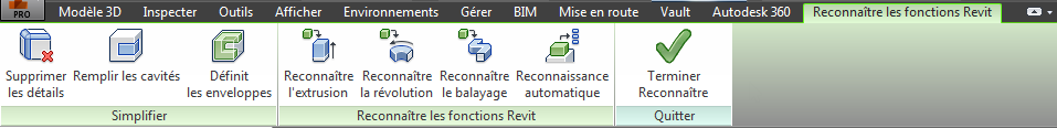

Reconnaître les fonctions Revit - Environnement de pièce
Dans l'environnement Reconnaître les fonctions Revit , utilisez les commandes du groupe de fonctions Simplifier pour réduire la complexité du modèle. Pour représenter votre modèle avec des fonctions pouvant être reconnues par Revit, utilisez les commandes de reconnaissance dans le groupe de fonctions Fonctions Revit.
Supprimer les détails permet de simplifier un modèle en supprimant les congés reconnus, les chanfreins ou les faces sélectionnées par le client.
Remplir les cavités permet de recouvrir les perçages et les poches à l'aide de faces de fermeture qui permettent de remplir les cavités du modèle.
Définir les enveloppes permet de simplifier un modèle en remplaçant les composants sélectionnés par des enveloppes cylindriques ou des zones, ou en créant des fonctions d'extrusion simples représentant leur forme.
Reconnaître l'extrusion permet de reconnaître les fonctions d'extrusion et de les convertir en extrusions reconnues par Revit.
Reconnaître la révolution permet de reconnaître les fonctions de révolution et de les convertir en révolutions reconnues par Revit.
Reconnaître le balayage permet de reconnaître les fonctions de balayage et de les convertir en balayages reconnus par Revit.

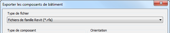

Reconnaissance automatique permet de reconnaître automatiquement les fonctions d'extrusion et de révolution, et de supprimer les congés et les chanfreins. Un fichier de famille Revit d'origine peut être exporté à l'aide de l'option Exporter les composants d'un bâtiment dans l'environnement Echange BIM des documentsPièce. En outre, des connecteurs, propriétés, paramètres, orientations, catégories et informations sur le point d'insertion peuvent être ajoutés au format de fichier de famille Revit.
Avant d'exporter un fichier de famille Revit, les utilisateurs d'Inventor doivent préparer le modèle de façon à ce que les fonctions du modèle puissent être converties en fonctions de formulaire Revit d'origine. Les fonctions d'extrusion, de révolution et de balayage peuvent être converties dans Inventor 2014. Les utilisateurs d'Inventor peuvent convertir un modèle existant à l'aide de l'environnement de reconnaissance de fonction BIM, ou créer un modèle compatible à l'aide de ces trois fonctions afin de créer la géométrie du modèle.
