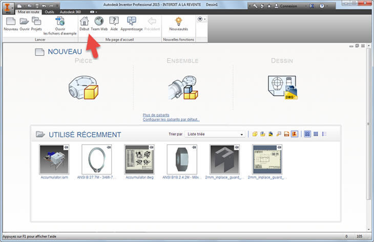

Inventor Home
Inventor Home remplace l'écran de bienvenue et offre une nouvelle expérience axée sur les tâches utilisateur courantes. L'écran d'accueil fonctionne de manière semblable à votre tableau de bord personnel. Voici quelques fonctions :
  • Affichage du gabarit de base ou complet
  • Liste développée des fichiers les plus récemment utilisés avec des informations précieuses dans l'info-bulle
  • Les filtres vous permettent de spécifier les types de fichiers à afficher dans la liste des fichiers récents.
  • Possibilité d'attacher des fichiers sur lesquels vous travaillez afin de les localiser plus facilement L'image ci-dessus illustre deux fichiers fixés.
  • Accès rapide à Team Web, à l'aide et au parcours de formation.

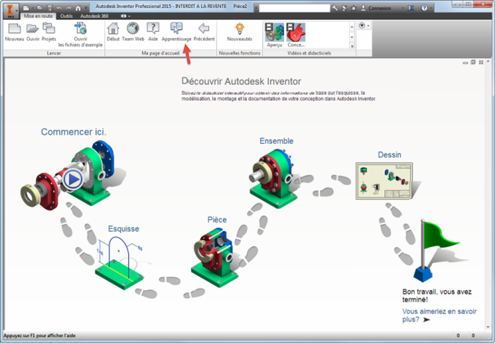

Parcours de formation
Cliquez sur l'entrée Apprentissage sur l'onglet Mise en route, le groupe de fonctions Ma page d'accueil pour accéder au parcours de formation. Les didacticiels vous guident à travers les principes de base des esquisses et des pièces, des ensembles et des dessins dans un processus complet du début à la fin. Le suivi de la progression indique où vous en êtes. L'interface utilisateur des didacticiels interactifs améliorée offre une meilleure qualité visuelle.
