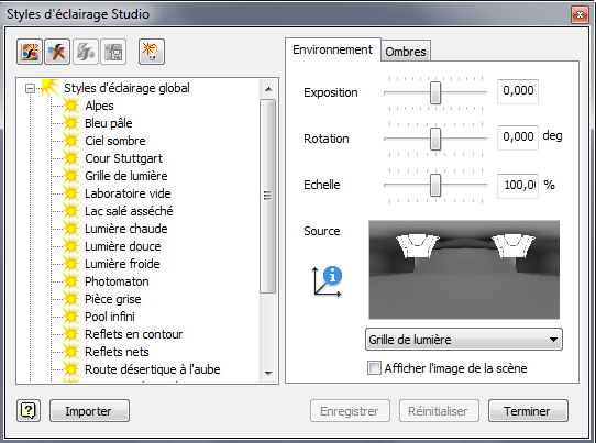

Nouvelle prise en charge de l'éclairage basé sur une image (IBL)
Tous les styles d'éclairage dans Inventor Studio sont désormais associés à un éclairage basé sur une image. Ce dernier offre une meilleure source d'éclairage.
L'éclairage basé sur une image de l'environnement de modélisation est à présent pris en charge dans Inventor Studio. Pour effectuer un rendu à partir de l'environnement d'éclairage de la modélisation, utilisez les commandes disponibles dans l'onglet Vue, puis l'éclairage actuel dans la boîte de dialogue Image rendue Studio ou définissez d'autres styles d'éclairage à partir de la boîte de dialogue Image en rendu réaliste.
Informations supplémentaires
Nouvelles fonctions de style d'éclairage basé sur une image dans la version 2016

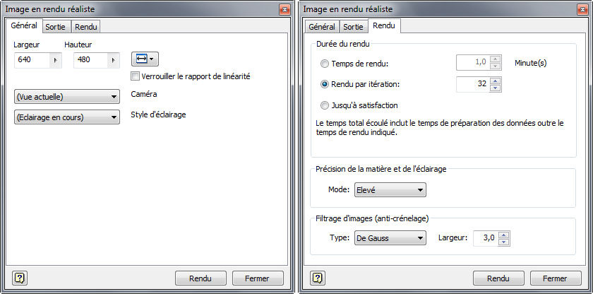

Nouvelles configurations de rendu disponibles dans le moteur de rendu avancé RapidRT
Options obsolètes supprimées :
Plan de sol et effet d'ombre dans le rendu final
Les paramètres de plan de sol et d'effet d'ombre spécifiés dans l'onglet Vue s'affichent désormais dans le modèle rendu.

Nouveaux styles d'éclairage basé sur une image
Onze nouveaux styles d'éclairage ont été ajoutés à l'onglet Vue le groupe de fonctions Apparence le menu Styles d'éclairage, parmi lesquels : Ciel sombre, Pièce grise, Pool infini, Photo Booth, Bleu pâle, Arêtes brillantes, Bords brillants, Lumière froide, Lumière chaude, Lumière douce et Eclairage de grille.
