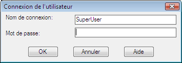

Pour se connecter en tant que superutilisateur
Trouver
. Trouver
Connectez-vous en tant que superutilisateur pour définir des classes d'objets.

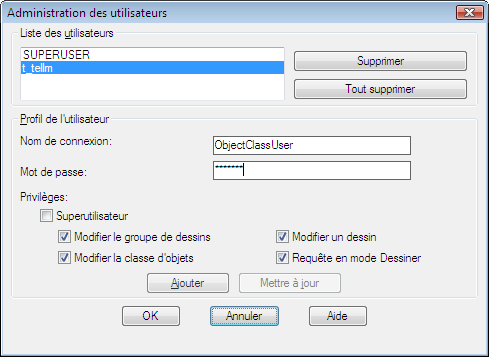

Pour créer un utilisateur
Trouver
. Trouver
Cliquez sur l'
Trouver
. Trouver
Si vous n'êtes pas le superutilisateur de votre société, demandez à la personne concernée d'effectuer ces étapes.
Si vous ne pouvez pas vous connecter en tant que superutilisateur, connectez-vous en tant que nouvel utilisateur avec les privilèges de création de classes d'objets.
Vous avez configuré les privilèges nécessaires à la création de définitions de classes d'objets.
