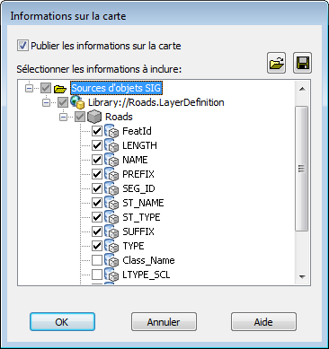

  2. Cliquez sur l'onglet Sortie le groupe de fonctions Exporter au format DWF/PDF Options d'exportation vers DWF/PDF (MAPDWFOPTIONS).
  3. Dans la boîte de dialogue Informations sur la carte, sélectionnez l'option Publier les informations sur la carte.
  4. Dans la boîte de dialogue Informations sur la carte, développez les éléments de la liste et sélectionnez Roads et Parcels.
    Vous pouvez inclure et exclure des informations se trouvant à n'importe quel niveau.
    Si vous sélectionnez Roads, tout ce qui se trouve sous Roads est automatiquement sélectionné.
  5. Pour publier les informations dans un fichier XML, cliquez sur l'icône de fichier dans l'angle supérieur droit de la boîte de dialogue (Enregistrer). Indiquez l'emplacement du fichier publié. Cliquez sur Enregistrer.
    L'opération de publication au format DWF utilise le fichier XML.
  6. Cliquez sur OK dans la boîte de dialogue Informations sur la carte.
