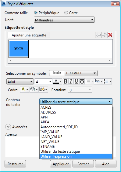

Cliquez sur le calque Parcels puis sur Style.
Accédez au bas de la liste Contenu du texte pour voir l'option Utiliser l'expression.

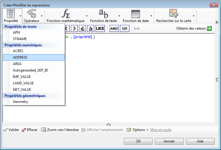

Concat. Une expression est insérée. Elle comporte deux espaces réservés de propriété.
La propriété sélectionnée remplace l'espace réservé de l'expression.
Tapez l'entrée exactement comme indiqué, avec les guillemets simples de chaque côté de \P, assurez-vous de taper le P en majuscule, et ajoutez une virgule après le guillemet fermant.
