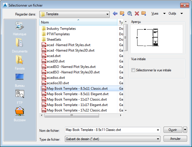

  1. Ouvrez le gabarit d'atlas 8.5x11.
    • Cliquez sur OuvrirDessin.
    • Modifiez le Types de fichier sur Gabarit de dessin (*.dwt).
      AutoCAD Map 3D passe automatiquement au dossier Template.
    • Faites défiler la liste des gabarits jusqu'à la moitié environ.
    • Sélectionnez Map Book Template - 8.5x11 Classic.dwt.
    • Cliquez sur Ouvrir.
      Faites défiler la liste des gabarits jusqu'à la moitié environ et sélectionnez le premier gabarit d'atlas.
