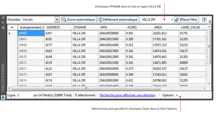

  3. Dans le Gestionnaire d'affichage, sélectionnez le calque Parcels, puis cliquez sur Table.
  4. Dans la table de données, dans la liste Filtrer par, sélectionnez le champ STNAME et entrez-y VILLA DR.
  5. Cliquez sur Appliquer un filtre pour n'afficher que les parcelles situées sur Villa Drive.
    Utilisez la table de données pour filtrer les parcelles affichées.
  6. Assurez-vous que l'option Zoom automatique est activée.
    Ce bouton s'affiche lorsqu'elle est activée.
  7. Cliquez sur le champ gris foncé (à gauche) d'une parcelle pour la sélectionner.
    Remarque : Faites défiler la table de données vers la gauche pour afficher les champs les plus à gauche.
    AutoCAD Map 3D effectue un zoom sur la parcelle sélectionnée.
  8. Notez le nombre figurant dans le champ Autogenerated_SDF_ID qui vous servira ultérieurement.
