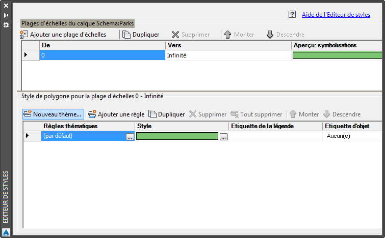

    • Dans le Gestionnaire d'affichage, sélectionnez le calque Parcels, puis cliquez sur Style.
      Remarque : Si l'éditeur de styles est ancré, placez le curseur sur ce dernier pour l'afficher. Il peut être ancré sur la gauche de la fenêtre de l'application.
    • Dans l'éditeur de styles, sous Style de polygone pour la plage d'échelles 0 - Infini, cliquez sur Nouveau thème.
      Cliquez sur Nouveau thème afin de définir un thème pour le calque Parcels.
