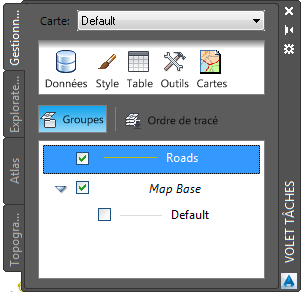

  1. Dans le gestionnaire d'affichage, sélectionnez le calque Roads, puis cliquez sur Style dans la zone de menu.
    Si vous n'avez pas téléchargé d'exemples de données pour ce didacticiel, regardez plutôt la vidéo.
    Sélectionnez le calque Roads et cliquez sur Style.

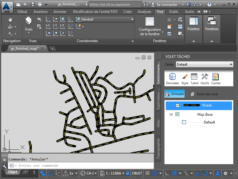

Résultat obtenu
Vous pouvez visualiser les routes stylisées dans la carte.
