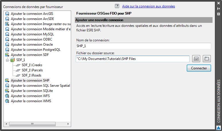

Vous allez créer un nouveau dossier vide dans lequel vous placerez les fichiers SHP. Pour convertir et copier des données au format SHP, vous devez être connecté à ce dossier. Utilisez Connexion aux données pour établir des connexions avec les banques de données, même si vous n'ajoutez aucune donnée de la banque de données à la carte.

Pour créer un dossier et s'y connecter
Connexion aux données.
Choisissez l'icône de dossier en regard de l'option Fichier ou dossier source.
