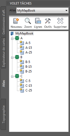

    Lorsque vous générez l'atlas, les tuiles sont répertoriées dans le volet Tâches et un onglet de présentation s'affiche pour chacune des tuiles.
    Chaque lettre représente une rangée de tuiles dont les numéros s'affichent au-dessous.
    Un onglet de présentation est créé pour chaque tuile de l'atlas
