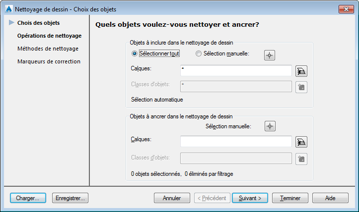

  3. Dans la boîte de dialogue Nettoyage de dessin - Sélectionner des objets, procédez comme suit :
    • Sous Objets à inclure dans le nettoyage de dessin, choisissez Sélectionner tout.
    • Vérifiez que la zone Calques contient un astérisque (*).
    • Cliquez sur Suivant.
      Sélectionnez tous les objets à inclure dans l'opération de nettoyage.
