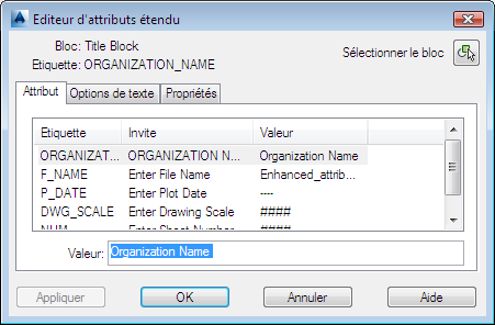

  1. Cliquez deux fois sur le cadre du cartouche pour accéder à l'Editeur d'attributs étendu.
    Vous pouvez modifier toutes les propriétés du cartouche
    Remarque : Le cartouche est la partie inférieure du bloc sur le côté droit de la présentation. Si vous cliquez deux fois sur une fenêtre du cartouche par erreur, cliquez avec le bouton droit de la souris dans la fenêtre, puis choisissez Réduire la fenêtre.
  2. Modifiez le nom de la société.
    ORGANIZATION_NAME est un champ de texte dont la valeur par défaut est "Organization Name." Vous pouvez remplacer cette valeur par défaut en en saisissant une autre.
    • Cliquez sur l'onglet Attribut, puis sur le champ ORGANIZATION_NAME.
    • Pour le champ Valeur, indiquez le nom de votre société.
    • Dans l'Editeur d'attributs étendu, cliquez sur Appliquer.

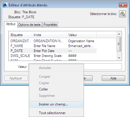

  3. Modifiez l'entrée de date du traçage.
    P_DATE (date du traçage) est une variable qui peut être mise à jour automatiquement en fonction d'un champ. Dans cet exemple, définissez P_DATE sur la date de la dernière révision du dessin.
    • Cliquez sur l'onglet Attribut, puis sur le champ P_DATE.
    • Cliquez avec le bouton droit de la souris sur le champ Valeur au bas de la boîte de dialogue (qui contient actuellement la valeur "---"), et sélectionnez Insérer un champ.
      Cliquez avec le bouton droit de la souris sur la valeur pour insérer un champ.
    • Dans la boîte de dialogue Champ, sous Noms de champs, sélectionnez DateRévisionFeuilleActive.
    • Sous Format, sélectionnez Casse du titre.
    • Cliquez sur OK.
