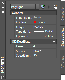

Lorsque vous créez un objet en vous servant de la classification d'objets, l'objet adopte automatiquement les propriétés et les valeurs de la classe d'objets qui vous lui avez attribuée. La classification permet de garantir la cohérence et d'établir des normes dans votre dessin.
L'onglet Classe d'objets de la palette Propriétés affiche les propriétés associées à la classe de l'objet sélectionné.

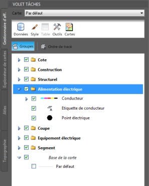

Si vous êtes abonné à AutoCAD Map 3D, vous pouvez télécharger gratuitement des kits spécifiques à des secteurs d'activité (Industry Toolkits). Ceux-ci permettent d'accélérer le processus de classification.

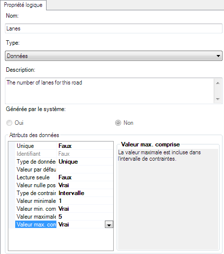

Les objets FDO utilisent des schémas pour définir leurs classes d'objets et propriétés d'objets. Un schéma est un ensemble de classes d'objets. Chaque classe d'objets est dotée de propriétés qui décrivent ses membres.
Les classes d'objets permettent d'effectuer les actions suivantes :
Utiliser l'éditeur de schémas pour créer ou modifier des propriétés d'une classe d'objets
