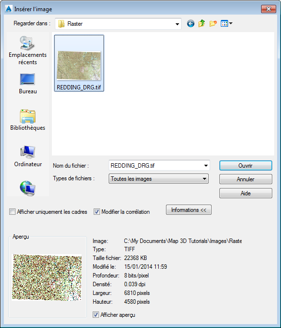

  3. Cliquez sur l'onglet Débutle groupe de fonctions DonnéesInsérer une image. Trouver
  4. Dans la boîte de dialogue Insérer l'image, procédez comme suit :
    • Accédez à l'emplacement auquel sont enregistrés les fichiers exemple du didacticiel.
    • Dans la zone Fichier de type, sélectionnez Tagged Image File Format (*.tif,*.tiff).
    • Dans la liste d'images, sélectionnez REDDING_DRG.tif.
    • Cliquez sur Informations pour connaître la taille de fichier, la date de création et d'autres informations, ainsi que pour afficher un aperçu de l'image.
      Informations affiche un aperçu et des statistiques de l'image.
    • Sélectionnez Modifier la corrélation.
    • Cliquez sur Ouvrir.
