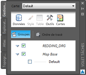

Pour ajouter une image à un nouveau calque du Gestionnaire d'affichage
Image raster.
Dans le Gestionnaire d'affichage, REDDING_DRG est désormais répertorié en tant que calque.
Enregistrer.
L'image raster disparaît du dessin.
Vous avez ajusté l'apparence de l'image dans votre carte, sans modifier le fichier de l'image. Vous avez ajouté l'image à un calque du Gestionnaire d'affichage, afin de pouvoir l'afficher et la masquer facilement.
