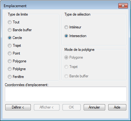

  3. Dans la boîte de dialogue Emplacement, procédez comme suit :
    • Sous Type de limite, sélectionnez Cercle.
    • Sous Type de sélection, vérifiez que l'option Intersection est sélectionnée.
      Les objets compris dans le cercle dessiné sont ajoutés au dessin.
    • Cliquez sur Définir.
