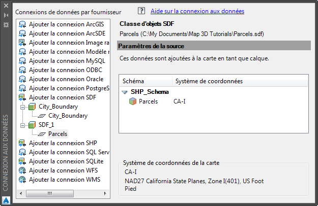

  2. Dans le fichier build_map1.dwg, dans le gestionnaire d'affichage , cliquez sur Données Connexion aux données.
  3. Sous Connexions de données par fournisseur, sélectionnez Ajouter la connexion SDF.
  4. Cliquez sur l'icône de fichier en regard de l'option Fichier source.
  5. Accédez au dossier dans lequel vous avez copié les fichiers d'exemple, puis choisissez PARCELS.SDF. Cliquez sur Ouvrir.
  6. Cliquez sur Connecter pour ajouter le fichier de données de parcelles en tant que source de données.
    Sous Ajouter les données à la carte, Parcels est sélectionné.
    Le système de coordonnées correspondant à cet objet est affiché en regard de son nom. Si cette information est incorrecte, vous pouvez cliquer sur Modifier les systèmes de coordonnées pour modifier le système de coordonnées.
    Remarque : Modifiez le système de coordonnées entrant uniquement si vous connaissez le système de coordonnées d'origine de l'objet ; ne changez pas le système de coordonnées pour l'adapter à votre carte. AutoCAD Map 3D convertit automatiquement chaque objet de son propre système de coordonnées au système de coordonnées de la carte active. Si vous changez le système de coordonnées, la conversion risque de ne pas s'effectuer correctement.
  7. Cliquez sur Ajouter à la carte.
    Dans la fenêtre Connexion aux données, connectez-vous à un fournisseur de données, puis sélectionnez la classe d'objets voulue.
    Lorsque vous cliquez sur Ajouter à la carte, un calque appelé Parcels s'affiche dans la liste du gestionnaire d'affichage . Un calque peut être stylisé, enregistré, affiché ou masqué, indépendamment des autres calques de votre carte.
