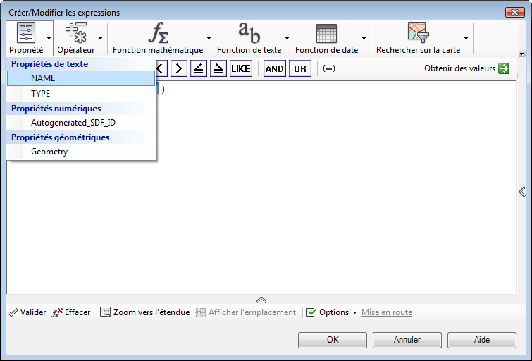

Pour ajouter du texte statique à une étiquette
Lorsque vous ajoutez une entrée de texte statique, vous devez la mettre entre apostrophes. Pour ajouter un espace entre le texte statique et la propriété suivante, ajoutez un espace juste avant l'apostrophe fermante.
Remplacez l'espace réservé de la deuxième propriété par NAME.
L'expression a alors le format suivant :
CONCAT ( 'Waterway: ' , NAME )
