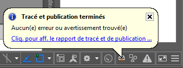

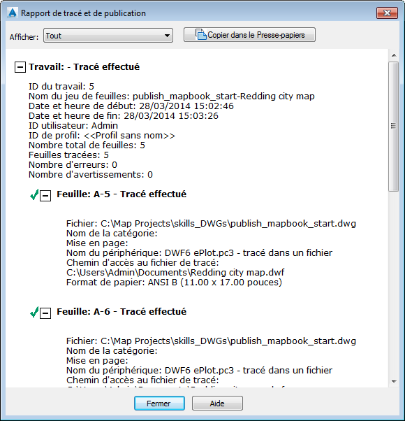

    Une fois le travail terminé, un message vous informe des erreurs éventuelles.
    Vous pouvez consulter les détails
