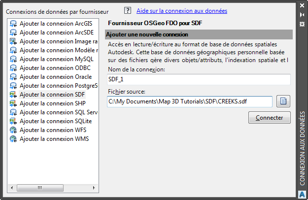

  3. Dans la fenêtre Connexion aux données, effectuez les opérations suivantes :
    • Sous Connexions de données par fournisseur, cliquez sur Ajouter la connexion SDF.
    • Pour Fichier source, cliquez sur l'icône de fichier située en regard du champ.
    • Accédez au fichier SDF que vous avez créé dans l'Exercice 1 : Exporter des classes d'objets au format SDF.
    • Sélectionnez-le, puis cliquez sur Ouvrir.
    • Cliquez sur Connecter.
      Indiquez le fichier auquel se connecter.

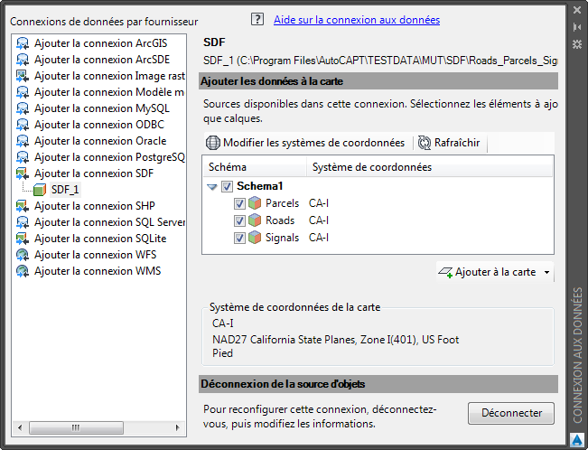

    • Sous Ajouter les données à la carte, sélectionnez les trois classes d'objets répertoriées.
      Sélectionnez les classes d'objets et ajoutez-les à la carte.
    • Cliquez sur Ajouter à la carte.
  4. Fermez la fenêtre Connexion aux données.
  5. Dans le volet Tâches, cliquez sur l'onglet Gestionnaire d'affichage pour afficher les trois classes d'objets.
