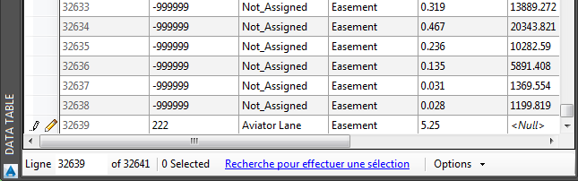

  2. Cliquez sur la nouvelle ligne vide dans la table de données.
    Si la table de données est réduite ou ancrée, cliquez sur son icône Afficher/masquer pour l'afficher. Accédez au bas de la table de données pour voir la nouvelle entrée.
  3. Complétez les champs de données correspondant à cette parcelle.
    Examinez les autres entrées pour déterminer une entrée logique pour chaque colonne. Toute modification des propriétés de la parcelle extrait cette dernière automatiquement.

Résultat obtenu
Vous avez ajouté une nouvelle parcelle et mis à jour les données de parcelles pour refléter les modifications apportées.
Nouvelle entrée de la table de données
