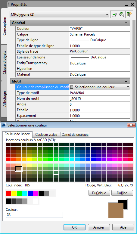

Dessin. Tous les objets classifiés comme Parcels sont sélectionnés.
Modifiez la couleur de remplissage de tous les objets de la classe Parcels à l'aide de la palette Propriétés.
