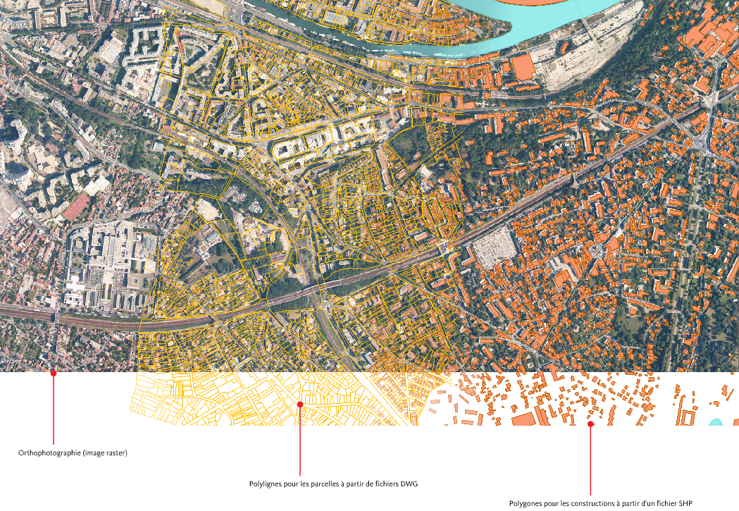

Dans AutoCAD Map 3D, un fichier de carte constitue une fenêtre donnant sur vos informations. Il comporte des liens vers toutes les données et images incluses dans votre carte :
Vous pouvez utiliser plusieurs sources de données dans un fichier de carte. Par exemple, vous pouvez associer un fichier DWG à votre fichier de carte, interroger des calques qu'il contient et les ajouter en tant que calques du gestionnaire d'affichage. Vous pouvez ensuite vous connecter à un fichier SHP qui deviendra un calque de la carte ou ajouter des objets à partir d'une base de données géospatiales. Le fichier de carte mémorise toutes les connexions, ainsi que les objets que vous lui avez ajoutés.
Cette carte contient une photo au format image raster, des données de construction stockées dans un fichier SHP et des données de parcelle stockées dans un fichier DWG.

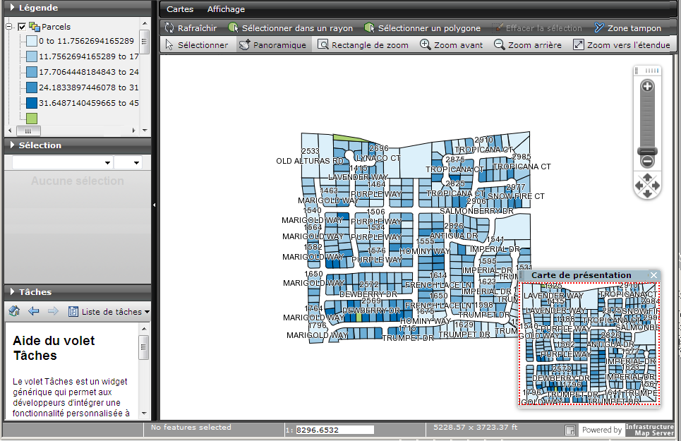

Publiez dans Infrastructure Map Server pour partager une carte sur le Web.
