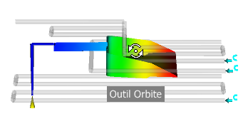

Outil Orbite
L'outil Orbite vous permet de modifier l'orientation d'un modèle de manière tridimensionnelle. Lorsque vous faites glisser le curseur, le modèle pivote autour d'un point de pivotement, tandis que la vue reste fixe.
Le point de pivotement est le point de base utilisé pour le pivotement d'un modèle avec l'outil Orbite. Lorsque vous ouvrez un modèle pour la première fois, le point cible de la vue actuelle est utilisé comme point de pivotement. Vous pouvez modifier le point de pivotement du modèle à l'aide de l'outil Centre.
