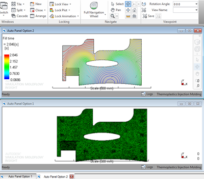

Volet Vue du modèle
Le volet Vue du modèle vous permet d'afficher et de manipuler les composants de votre étude, tels que le modèle ou les résultats. Dans une étude simple, vous pouvez fractionner le volet Vue du modèle en deux ou quatre sections pour afficher simultanément différents résultats pour le même modèle. Vous pouvez également afficher plusieurs études en même temps, ce qui vous permet de comparer leurs résultats.
Affichage de plusieurs résultats dans une étude
La commande Fractionner divise le volet Vue du modèle en plusieurs groupes de fonctions qui vous permettent d'afficher différents résultats provenant de la même étude en même temps. Le nom de chaque résultat figure dans le coin supérieur gauche de chaque groupe de fonctions.
Fractionner des fenêtres
Pour fractionner des fenêtres, cliquez sur (onglet Affichage > groupe de fonctions Fenêtres > Fractionner), puis sélectionnez l'option appropriée :
Pour supprimer des fractionnements, cliquez deux fois sur le trait de séparation des groupes de fonctions ou faites-le glisser vers une arête du volet Vue du modèle.
Affichage de plusieurs études
La commande Mosaïque divise le volet Vue du modèle en plusieurs groupes de fonctions qui vous permettent d'afficher différentes études en même temps. Le nom de chaque étude figure dans la barre de titre de l'étude.
Fenêtres en mosaïque
Pour afficher des fenêtres en mosaïque, cliquez sur (onglet Affichage > groupe de fonctions Fenêtres > Mosaïque), puis sélectionnez l'option appropriée :
